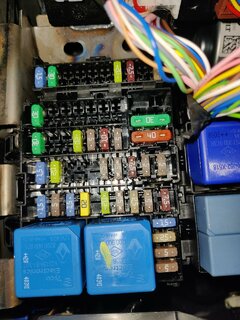

So hier zwei Fotos:
Hier ein Foto

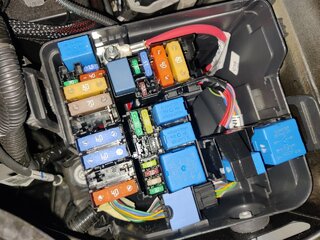

Nun wurde noch nach einem Bild von den Sicherungen im Motorraum gefragt. Wenn sie dort ist, würde mich das echt wundern. Aber möglich ist ja alles.
Jop hier
Die Threads müsste man mal zusammenführen

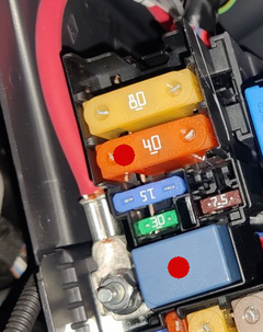

Die ursprüngliche Ausführung, mit Zubehör Relais und 20A Speisung, die im Innenraumsicherungskasten auf 15A reduziert wird:
Die Ausführung bei @Solvin:
Dort wurde vermutlich der 20A Steckplatz mit der 40A Sicherung für die Heckscheibenheizung getauscht und die Speisung auf 15A reduziert, so das die Sicherung im Innenraum eingespart werden konnte.

So wie ich das jetzt verstanden habe, wäre es die 15A-Sicherung unter der dicken 40A-Sicherung.
Du kannst sie zum Test mal rausziehen und schauen, ob die hintere Steckdose darauf reagieren wird.
