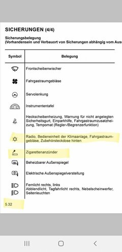

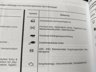

Die mit dem Frostsymbol unten rechts ist die Sicherung für die Zubehörsteckdose.
Bei einigen aber auch die mit dem Kabelsymbol in der ersten Reihe, Sicherung 5.

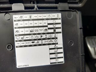

Die 7,5A sind für den Arbeitsstrom des Zubehörrelais im Motorraum, für das Gebläserelais und einige Steuergeräte. An dem Arbeitskontakt des Relais hängt die 15A Sicherung, welche die 2. Steckdose versorgt.
Ich würde erst mal ne 15er rein machen, wenn die fliegt, kann man immer nich ne 20er dann ne 25er rein machen. Nicht das dir die Bude abfackelt.
@Texas : Das heißt die Steckdose hinten verträgt 15A? Ich hab die 7,5er mal gezogen. Strom der Steckdose war weg, aber Gebläse usw. alles funktionierte.
Hast du diese Sicherung mal gezogen und kontrolliert, ob sie auch wirklich die hintere Zubehörsteckdose absichert?
Ist z.B. bei mir so. Dann kann es die Sicherung mit dem Frostsymbol nicht mehr sein. Im Zweifelsfall rausziehen und prüfen, ob die Dose dann geht bzw. nicht mehr geht.
Ja hab ich ja gemacht, ich hab die Frostsymbolsicherung gezogen und die Dose hinten ging nicht mehr. Heißt für mich die ist mit 7,5A abgesichert. Warum haben aber einige diese extra mit 15A abgesichert??
OK, wäre nur noch die Frage, ob diese Sicherung die Dose direkt absichert oder ein Relais, das diese hintere Steckdose mit schaltet. Dann müßte es für diesen Arbeitskreis noch eine Stärkere geben.

Das Zubehörrelais ist mit der 7,5A Frostsymbolsicherung abgesichert nicht die Steckdose.
Das Gebläse Relais ist nur über die 7,5A abgesichert, wenn es ein Duster mit Zündschlüssel und ohne Microhybrid ist.
