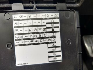

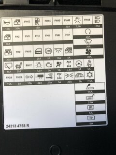

Mein Duster Celebration Blue dCi 116 2WD, Bj 05/2020, hat einen anderen Aufkleber, nämlich 24313 4758 R.
Danach steht unter dem Radio-Symbol 25 A. Eine 25 A-Sicherung ist auch verbaut.

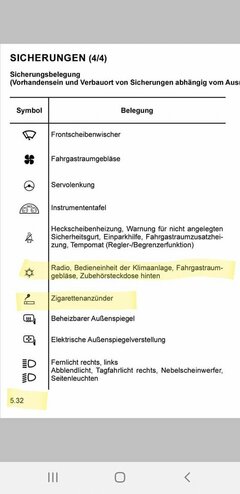

Allerdings in der Bedienungsanleitung Seite 5.31 und 5.32 taucht das Symbol überhaupt nicht auf.
Dann ist dein Exemplar eben etwas neuer und man hat die Änderung schon am Aufkleber mit berücksichtigt.
Interessehalber kannst du gerne ein Foto von diesem Aufkleber zeigen.

Schönen Dank, gibt doch noch paar feine Unterschiede, was wohl auch an der Ausstattung liegen dürfte.

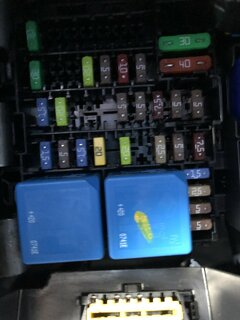

Die oberste Reihe ist leider nicht mit auf das Bild gekommen. Und die 30A-Sicherung für den Anlasser scheinst du auch nicht zu haben. Dafür wohl die Keycard-Handsfree.

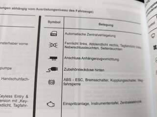

Mir ist heute aufgefallen, dass meine hintere Steckdose nur mit 7,5A abgesichert ist. Bei einigen ist diese mit 15A (wie vorne) abgesichert. Fahre einen Celebration Diesel BJ 2021. Jemand eine Erklärung?

Nicht nur dass, auch die hintere Steckdose ist nun mit 7,5A abgesichert anstatt wie früher mit 15A. Hat auch nichts mit der Ausstattung zu tun, sondern mit den Änderungen beim Duster 2 Anfang 2020.
In den technischen Unterlagen gab und gibt es nur die 7,5A Angabe für (das Relais) der hinteren Zubehör Steckdose.
Schau dir mal das Foto vom Threadersteller an. 1. Reihe, 5. Sicherung. Steht auch so im Handbuch.
