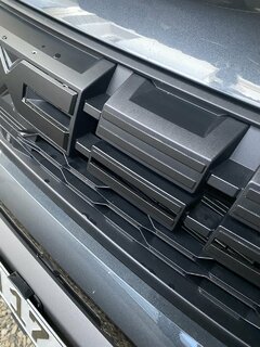

Hallo Zusammen,
ich bin heute daran verzweifelt, das Logo aus meinem 2023er Duster zu entfernen. Ich möchte es Folieren und dazu muss ich es aus dem Grill entnehmen. Man spürt, das mindestens vier Kunststoff Clips an den äußersten Stellen befindlich sind. Es ist jedoch nicht möglich diese zu lösen. Vielleicht hat von euch jemand Tipps. Ich möchte deshalb nämlich nicht die Stoßstange abbauen ..... Danke vorab!
Danke… das sieht ja fast unmöglich aus, dass ganze ohne einen Riesen Aufwand zu entnehmen. Mist…

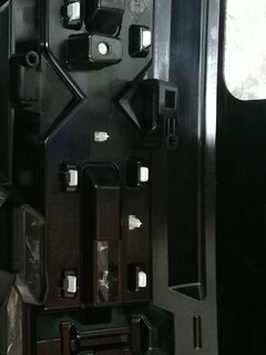

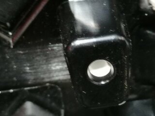

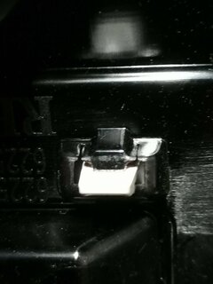

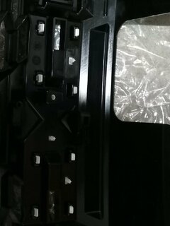

hier ein paar Bilder von der Innenseite , es ist zwar vom Sandero Stepway 3 aber das Emblem ist das Gleiche.
Ich habe mal versucht das Emblem vom Grill zu trennen, im ausgebauten Zustand war es mir nicht möglich, es gibt Klammern im Grill und welche am Emblem, ich denke hier werden die Klammer im Grill abbrechen. Ob auch eine Schraube verbaut ist kann ich nicht sagen, ich habe Grill und Emblem einzeln gekauft, da war keine Schraube dabei.

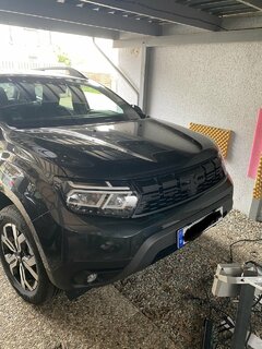

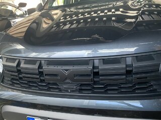

Hey. Hast du es inzwischen hinbekommen? Folieren geht auch sehr gut ohne irgendwas auszubauen. War mein erstes Mal. Sieht sehr gut aus.

Dankeschön.
Also die kleinen Streifen hab ich alle einzeln gemacht. Also einfach mit der Schere einen Streifen angeschnitten dann das Kunststoff mit dem Heissluftfön auf höchster Stufe schön heiß gemacht. Dann den Streifen drauf. Der legt sich dann fast von allein. Naja und die Kanten dann mit dem Skalpell. Das Logo ebenso heiß gemacht und ein großes Stück aufgelegt. Mit dem Messer dann grob vorgeschnitten da wo es nicht anliegt. Dann mit dem Fön nicht ganz so heiss wieder um die Kanten gelegt. Abkühlen lassen und mit Messer ringsherum zwischen dem Schlitz. Anschließend halt mit dem Fingernagel nachgearbeitet da wo es sein musste. Ich hab aber auch zwei drei stellen wo ich mit dem Messer nicht sauber gearbeitet hatte und das hab ich mit sprühfolie und nen feinen Pinsel nachgezogen. Also sprühfolie und den Dosen Deckel etwas gesprüht und dann mit dem Pinsel in die Kanten träufeln lassen. Ging ganz gut. Die Folie hatte ich vom Folierer im Nachbarort. Hatte ihn nach Resten gefragt. Er hat mir einfach so dann einen Meter angeschnitten. Voll korrekt. War nicht die 3M. Er sagte dafür nimmst du besser diese hier. Glaube Oracle oder so. Oracal 970 Rapid Air heißt sie. Er hatte damals unseren Ateca Grill damit schwarz gemacht. Er musste auch erst probieren. Wie gesagt mit der 3M bekam er es nicht hin. Gerade wohl die Ecken wo man so stark rein drücken muss lösten sich wieder. Mit dieser nicht. Glaub man sieht die spitzen Ecken ganz gut. Also es geht wirklich.
Das sieht Klasse aus was du da gemacht hast. Genau so wollte ich es auch haben.
Leider hat das mit dem Ausbau nicht funktioniert!…..
Wie genau bist du beim folieren vorgegangen? Das sind ja auch keine geraden Flächen, vorallem beim LOGO.
Ich hatte das versucht aber das war totaler Murks ….
Danke vorab
Ich war gerade das Auto waschen. Ist noch alles dran. Bin halt auch mit kärcher drüber. Nicht Sooo dicht natürlich aber immerhin. Das viele glänzende in den Ecken ist nur Wasser. Klar hat kein Profi gemacht aber ich finds auch wirklich ok so. Die weißen Streifen darfst du aber nur genau da bekleben. Also nicht um die Kante. Diese ist erstens zu klein und zweitens ist es unbehandeltes Kunststoff. Da hält das nicht so wirklich und es Gast auch noch aus. Also diese kleinen Kanten würden wohl immer wieder hochkommen. Lieber saubere schwarze Streifen schneiden. Das klappt schon. Viel Erfolg.
