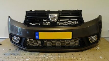

Ich besitze eine Sandero Bj. 2017 und müsste den Kühlergrill abbauen, weil ich dahinter mein neues Horn (Hupe) montieren möchte.
Die 6 Schrauben an der Oberseite habe ich gelößt, darunter, links und rechts gibt es 2 Clips....
wie geht es weiter?
Möchte nichts kaputt machen oder den Lack der Stoßstange zerkratzen.

Hab mir das Video schon angesehen, leider lässt sich mein Kühlergrill so nicht lösen.
Mit ein bisschen Mut am Kühlergrill biege hinter dem Dacia Emblem ist eine schraube mit torx die Ausbauen und die klammer mit nem ruck raus die schraube kann später weggelassen werden

Anhang anzeigen 54884 So sieht es aus wen es complett entfernt ist:
6 schrauben oben
2 schrauben linkerseite beim rad
2 schrauben rechterseite beim rad
2 schrauben unten beim zugang zur nebelleuchte links
2 schrauben unten beim zugung zur nebelleuchte rechts
4 schrauben am unterseite
Nicht vergessen: links umd rechts ist den stossfanger geklemmt am Kotflügel. mit ein wenig Mut kann es losgezogen werden.

sieht so aus als müsste ich alles abbauen:)
das wollte ich mir ersparen
Nein auf dem Bild mit den Tollen blauen Schuhen siehste die Schraube von der ich geerdet habe bisschen fummlen dan kanns den Grill alleine ohne Schürze Ausbauen

Also doch ein Ausbau ohne Schürze möglich:)

Ja habe ich ja auch und meine Parksensoren Eingebaut
Ja bekommst du so ab
