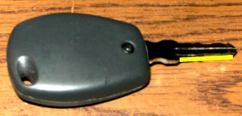

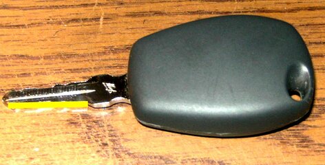

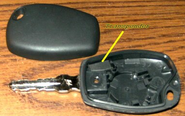

Habe ein Foto vom verbliebenen Schlüssel gemacht zum besseren Verständnis und das Ding mal geöffnet.
Simple Technik, deshalb erstmal ein Provisorium.
Transponder mit Panzerband unter die Lenksäule geklebt. Werde einen € 4,99 Schlüssel vom Schlüsseldienst machen lassen am Montag und bin gerettet. - Also Kostenpunkt Reserveschlüssel erstmal ein Heiermann
€ 5,00, als Notlösung. - Risiko WFS.
Werde ich aber wieder abändern keine Sorge.

Hast du mal die Lupe benutzt um deine originale Transponderbezeichnung abzuschreiben?
Die wäre interessant.
Das Einlesen von Borneo 3 Fahrzeugen (Dacia Generation II) geht nach meinen Wissensstand bis jetzt nur über Renault Clip online und Abrites AVDI.
YouTube Video
Dacia Generation I (Borneo 2) funktioniert auch mit Clip offline und einem Codekalkulator.
