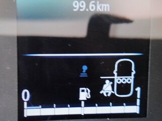

Zweites ? für mich ist ne Anzeige im Armaturenbrett, war am ersten Tag nicht zu sehen, ist erst seit gestern Nachmittag.
Ich hab schon gesucht aber ich find dieses Symbol nirgens.
Wenn ich starte ises zu sehen, nach ca 250 bis 300 Metern gehts aus.
Schaut so aus (rechts am Rand, Fahrzeug mit den 3 Kreisen).
Was bitte ist dass?

Das Symbol bedeutet Sicherheitsgurt Rückbank.
Das ist kein Problem.
Die 3 Kreise bedeuten die 3 Sitzplätze hinten.
Wenn die Kreise ausgefüllt sind, sitzt da jemand.
Steht auch so in deinem Handbuch. - Siehe Foto

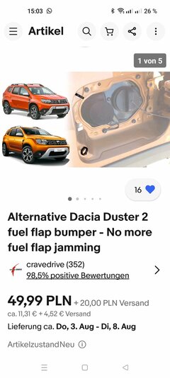

Bei dem Tankklappenproblem hilft auf Dauer eigentlich nur der Bumper aus Polen, ist zwar kein Schnäppchen aber hilft. Siehe Foto in der Anlage, am besten auf eBay danach suchen
Ja, ist kein Schnäppchen. Aber funktioniert zuverlässig. Mittlerweile wird das Teil für 12 € plus 6 € Versand angeboten. Das wäre mir dann eventuell auch ein bisschen viel.
Eigentlich bräuchte man nur einen etwas kräftigeren Gummipuffer der die Tankklappe etwas auf Spannung hält und beim entriegeln aufdrückt. Vielleicht fällt ja einem findigen Kopf eine günstigere Lösung ein.
