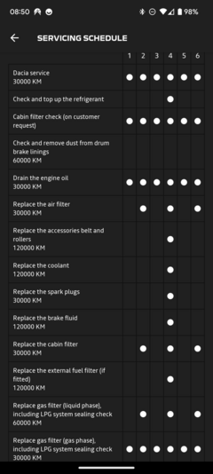

Wieso haben die den Filter bei 10000Km gewechselt? Wechselintervall sollte doch 30000/60000Km sein?
Meiner sollte nach ca. 8200 KM gewechselt werden, der ist aber nicht lieferbar gewesen und bis heute noch nicht da.....:angry: da ich ein Reimport habe gelten andere Wartungsvorschriften (Intervalle)......bei meinem muss der einmal im Jahr getauscht werden......
