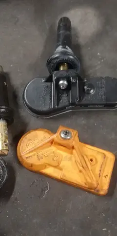

Ich hatte an den Winterpneus einen defekten Sensor, den ich im Frühjahr im Ausschlussverfahren identifiziert hatte. Reifen mit Kreide markiert und weggelegt.
Nun hatte ich einen (eig. zwei) neue Sensoren (NOS 2 Jahre alt) Fabrikat Renault gekauft. Und montiert (selber b. e. Freund).
Was ich vergessen hatte war, dass die bisherigen Sensoren kein Fabr. Renault waren, ich hatte die aber vor ca. fünf Jahren beim Freundlichen gekauft.
Erkenntnis: die Fabrikate lassen sich scheinbar nicht mischen! Pünktlich nach 20 km fängt ihm wieder an zu meckern, egal, ob ich set tp im Stand oder Fahrmodus betätigte.
Es sei denn...
...ich hätte mich im Frühjahr mit der Kreide vertan und einer der drei anderen ist der Lump.
