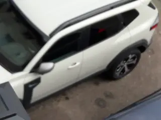

Neu Alufelgen sind braun angelaufen
Nun denn, alles weitere sind Mutmaßungen...
Berichte doch dann gern einmal was dein AH dazu gesagt hat bzw. unternommen hat um es zu entfernen :)
Update:
War gerade beim AH, hat den Duster direkt in die Werkstatthalle gefahren. Nach 15 Minuten kam der Serviceleiter zurück und schüttelte mit dem Kopf. Angefangen mit Reinigungsmittel bis hin zur Politur, nix zumachen. Er hat Fotos gemacht und die werden jetzt zu Dacia geschickt. Bis zu einer Antwort kann es wohl 2- 3 Wochen dauern.
Wenn schon die Werkstatt dran scheitert muss man wohl kein Prophet sein um zu sagen dass das auf drei neue Felgen rausläuft..aber mal abwarten was Dacia dazu meint ;).
Komisch, bei mir sah es exakt so aus und mit stink normaler Menzerna 3in1 Politur ganz easy weg bekommen
Wenn's nur um die zwei vorderen Räder ginge, würde ich an Bremsscheibenabrieb denken (der Metallabrieb rostet).
Aber der TE schreibt von 3 Rädern. Vielleicht Scheiben auf allen 4?
Meine Glaskugel meint, der TE hat 215/60 R18 aufgezogen und nach der Alufelge zu urteilen ist es die Ausstattung Journey, der auf der HA Scheibenbremsen nutzt.
Montagepaste, Teerflecken, also Bitumen oder rostender Metallabrieb oder ....
Beim Neuwagen würde ich Experimente zur Beseitigung auch mit Gleitmitteln gerade bei glanzgedrehten Alus nur dem Verkäufer überlassen, auch wenn schon Bordsteingrüße zu verzeichnen sind.
Habe gerade im Netz ein Bild von grünem Duster Journey Neuwagen in einer Ausstellung mit genau diesen rotbraunen Flecken gesehen.
