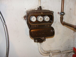

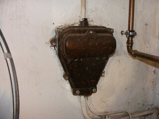

Außerdem,wenn man ein Eigenheim hat, kann man das ganze Haus stromlos schalten.
Und zwar da, wo das Stromkabel ins Haus kommt.
Das könnte sich widerum als schwierig erweisen, da der Kasten Hauseingangsseitig in der Regel verblombt ist. Das gleiche gilt für die Zählereingangssicherungen.
