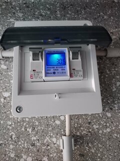

Vor dem Lidl - Angbot hatte ich mir schon einen 10/16 A Ladeziegel gekauft.
Zusammen mit einigen Kabelschellen, Dübel, Schrauben und einem Kabelhalter habe ich jetzt meine Wallbox aufgebaut.
Ist natürlich nur einphasig, passend zum Spring.
Als Bonbon noch einen Stromzähler und Leitungsschutzschalter.
Stromzähler: dann habe ich eine Übersicht, wieviel ich geladen habe. Der Standby Verbrauch ist so gering, dass der Zähler nichts registiert.
Leitungsschutzschalter: wenn ich länger weg bin, schalte ich so die "Wallbox" aus.
