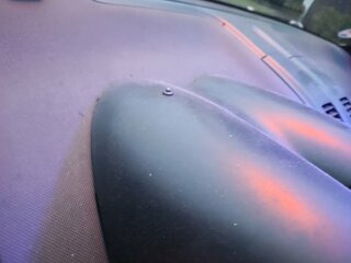

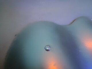

Ja das ist da drin. DESWEGEN habe ich das eingebaut. Dazu ist eine kleine Fotodiode da, die aussieht wie eine LED, die habe ich in die Tachoabdeckung eingebaut. Wenn dunkel, dann hell!

Das klingt ja sehr interessant. Genau das was ich auch suche. Hast du zufällig ein Bild wie oder wo genau du die Fotodiode angebracht hast?

Fotos vom Sensor. Mitten im Tachodeckel.

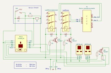

Ich hatte das Peakatronik Modul gekauft, aber jedoch ohne Funktion. Hatte mir dann das Modul aus China gekauft und war mit dem bisher auch nicht zufrieden. Bei Dämmerung passiert nichts, erst bei kompletter Dunkelheit.
Meine Idee, alles per Microcontroller aufbauen und eine Lichtdiode als Sensor nehmen. Schaut mal:
(Ist bereits gebaut und wird im Dacia Dokker eingebaut)
