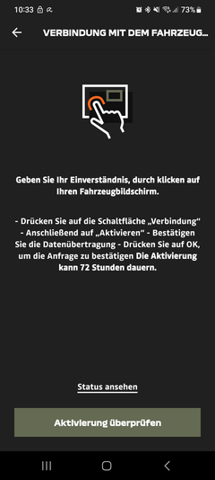

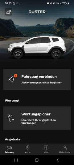

My Dacia App lässt sich nicht verbinden.
Da mir bisher keiner helfen konnte hier nochmal meine Bitte.
Fahrzeug, Duster TCe 150 EDC,
Display, MediaNav
App, aktuelle My Dacia App.
Wenn ich die aktuelle My Dacia App öffne werde ich aufgefordert auf dem Fahrzeug Display MediNav eine Verbindung zu bestätigen.
Es wird jedoch auf dem MediNav keine Verbindungsoption angezeigt und somit keine Verbindung hergestellt werden.
Siehe Bilder!
Hat jemand von euch das selbe Problem mit der My Dacia App bzw. das Problem gelöst???

Glaube der Duster 2 kann das nicht. Für mich ist das ein Fehler der App. Die App sollte im Kontext des registrierten Fahrzeuges nur die verfügbaren Funktionen anzeigen.

Nun wurde es vom Dacia Kundencenter bestätigt: Es geht nicht mit dem MediaNav!!! Siehe Bild!
Gruß Michael

Nach umfangreichen Nachfragen hat sich ergeben das sich die aktuelle My Dacia App nicht mit älteren MediaNsv Versionen verbinden lässt.
Ich kann die App auf dem Handy öffnen, unabhängig ob WLAN oder Blue Tooth eingeschaltet ist. Auch kann ich die Fahrzeug Ausstattung und andere Infos abrufen. Interessanter Weise funktioniert die My Dacia Ausführung auf dem PC einwandfrei. Dann teile deine Erfahrung mit wenn du das Fahrzeug hast und Due versucht hast die App mit dem Fahrzeug zu verbinden. LG Michael
