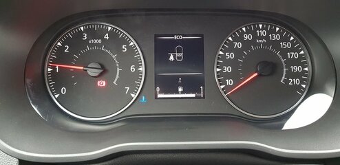

1) Auto einschalten
2) blaues Lämpchen leuchtet (siehe Bild)
3) Multiview geht nicht
4) 5 Minuten warten, blaues Lämpchen geht aus
5) Multiview funktioniert

So, ich habs jetzt nochmal gecheckt:
1) Außentemperatur ist derzeit -4 Grad Celcius
2) Multiview funktioniert nicht (Auto steht jetzt seit der letzten Fahrt ca. 3 Stunden in der Kälte)
3) Rückfahrlicht funktioniert
4) Medianav Evolution-Version ist 9.1.1
5) im Leerlauf 5 Minuten gewartet bis das Auto aufgewärmt ist, d.h. das blaue Temperatur-Symbol in der Anzeige erloschen ist.
6) Multiview schaltet sich ein - sowohl beim Rückwärtsgang einlegen als auch manuelle Bedienung über die Kamera-Taste

Mann, ihr haltet mich auf Trapp. Ich bin gerade erst ausgestiegen, ca. 4 KM gefahren und hab jetzt deine Version gecheckt:
Check dir Dritte:
Funktioniert alles auf Anhieb - nur der Wagen ist noch warm, d.h. das blaue Lämpchen ist aus. Ich warte mal ne Stunde und schreib dann wieder.
hi,
war das haargenau synchron? also wieder holt in der sekunde wo die templampe ausging schaktet sich die kamera ein?
Ist das blaue Lämpchen aus, lässt sich die Kamera sowohl manuell über die Kamerataste als auch über den Rückwärtsgang einschalten.
Ist das blaue Lämpchen an, geht nichts.
Bei meinem 3. Check war das Auto noch warm, das blaue Lämpchen ging beim Motorstart also gar nicht an und die Kamera funktionierte sofort.

Bei mir leuchtet das blaue Lämpchen auch wenn ich von der Garage rausfahre.Alle Kameras und die Piepser funktionieren

Ich habe nur die Rückfahrkamera und kein Multiview, Software 9.1.1, 4x4.
Auto wurde heute noch nicht bewegt, zur Zeit -4,8° Außentemperatur, Zündung eingeschaltet, Rote Temeraturkontrolllame leuchtet und wechselt dann in Blau, Rückwärtsgang eingelegt und der Bildschirm schaltet sich ein und das Bild meiner Rückfahrkamera ist einwandfrei zu sehen!
Ich hoffe das hilft euch weiter?
Habe einen 4x2.Sofware9.1.1
Hmmm... dann kanns das blaue Lämpchen nicht sein und ich muss weiter nach dem Fehler suchen.

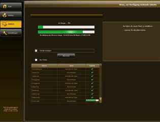

Übrigens update ich gerade die Kartensoftware.

1) ich habe einen leeren 32 GB 2.0 USB Stick mit FAT32 formatiert, Marke "Paradies" (gekauft im DM-Markt) in den USB-Port des Medianav Evolution gesteckt.
2) Navigation gewählt
3) Ziel gewählt und mich dann auf den Menüpunkt für Kartenaktualisierung durchgetoucht.
4) Auf dem PC die "Dacia Media Nav Toolbox" runtergeladen und installiert -
Dacia Media Nav Services - Map updates for your navigation device and more... (https://dacia.naviextras.com/shop/portal/downloads?live.p2.storedPageRequest=true)
5) USB aus dem MediaNav rausziehen und in den PC einstecken
6) über die Toolbox registrieren/anmelden - man erhält dann eine EMail zur Überprüfung der EMail-Adresse und bestätigt das
7) der USB-Stick wird von der Toolbox-Software ausgelesen und die Kartenaktualisierung beginnt
8) dann den USB-Stick wieder in den Medianav einstecken usw.
Video gibts hier:
Dacia Media Nav Services - Map updates for your navigation device and more... (https://dacia.naviextras.com/shop/portal/p2Show?theme=video)
Übrigens: Bei mir war der Kartenstand 2016 und wurde jetzt auf 2. Quartal 2017 geupdatet.
Nachtrag: Update auf dem Navi hat genau 12 Minuten gedauert, wobei das Einlesen des USB-Sticks eine gefühlte Ewigkeit verbraucht hat.
