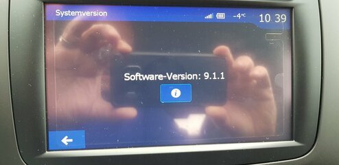

Vielleicht könnte mal bitte jeweils eine Person bei der es funktioniert und eine Person bei der es nicht funktioniert ihre Firmware Version vom medianav Posten. Vielleicht haben einige noch eine alte Version drauf.

So, ich habs jetzt nochmal gecheckt:
1) Außentemperatur ist derzeit -4 Grad Celcius
2) Multiview funktioniert nicht (Auto steht jetzt seit der letzten Fahrt ca. 3 Stunden in der Kälte)
3) Rückfahrlicht funktioniert
4) Medianav Evolution-Version ist 9.1.1
5) im Leerlauf 5 Minuten gewartet bis das Auto aufgewärmt ist, d.h. das blaue Temperatur-Symbol in der Anzeige erloschen ist.
6) Multiview schaltet sich ein - sowohl beim Rückwärtsgang einlegen als auch manuelle Bedienung über die Kamera-Taste
