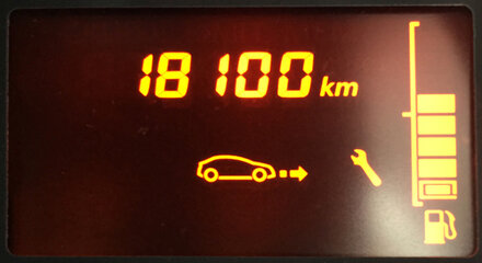

Nein, es gibt keine Ölkanne, nur die MFKL. Auch die Anzeige die du gezeigt hast gibt es bei den ganz neuen nicht mehr. Aber die zählen sowohl die km als auch die Tage und melden sich 1500 km oder 30 Tage vor Intervallende. Man kann sogar die Intervalle ändern.

Laut BA aus diesem Forum leuchtet bei fälligem Ölwechsel (=Wartung?) der Schraubenschlüssel im BC auf und zählt die verbliebenen Km rückwärts.
Die orange Kontrolllampe soll auf andere Widrigkeiten aufmerksam machen ("vorsichtig fahren...").
Gibt es denn eine aktualisierte Bedienungsanleitung, wenn jetzt die orange Lampe als Servicelampe gebraucht wird?
Ist wohl erst ab dem FL so.Beim 2015er war das noch so wie logi es beschreibt.
