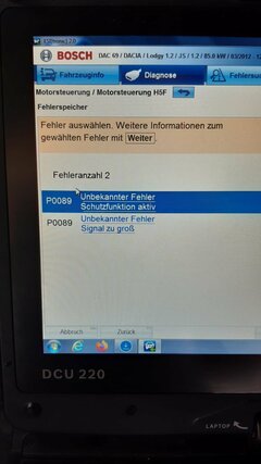

Fehlercode auslesen hat heute folgendes ergeben.

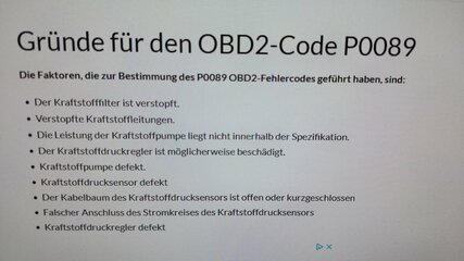

Danke für die Antwort, aber der Code ist P0089
laut google sind das mögliche Ursachen. Na da bin ich gespannt, muss man ja erstmal rausfinden,
was davon die Ursache ist.
