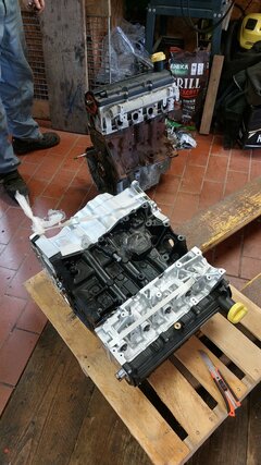

nun habe ich es getan, den Motor getauscht :)
Aber nun springt er nicht an :angry:.
