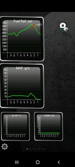

aktueller Fuel Rail 4900 PSI

Ist der Druckverlauf Rail mit Anlasserdrehzahl, oder ist er sogar gelaufen? Scheint so, bei dem Maximaldruck.
Sieht eigentlich ordentlich aus der Druck!
Immer dann wenn er nicht anspringt, welche Drehzahl bekommt der Anlasser hin?
Da ist der Motor kurz gelaufen bis er vom Hochpunkt aus langsam wieder aus ging... dabei kein Gas aber kein Gas annahm
