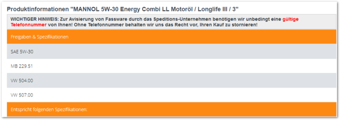

Mannol scheint nachgelegt zu haben:
Energy Combi LL
RN17 erscheint zumindest bei den Spezifikationen und irgendwas über Empfehlungen habe ich nicht gefunden.
@Joe_User
Mannol hat nicht nachgelegt. Im TDS des Öls steht zum einen, dass das Öl auf der Basis der Anforderungen von VW und Daimler entwickelt wurde und zum anderen steht bei den ganzen Spezifikationen nur bei VW 504.00 und 507.00, als auch bei MB 229.51 die Zusatzbemerkung "approved" (genehmigt). Bei allen anderen steht das nicht! Deshalb ist der Einsatz bei anderen Motoren anderer Spefikationen nur eine Empfehlung des Herstellers. Namentlich freigegeben ist das nach wie vor nicht.

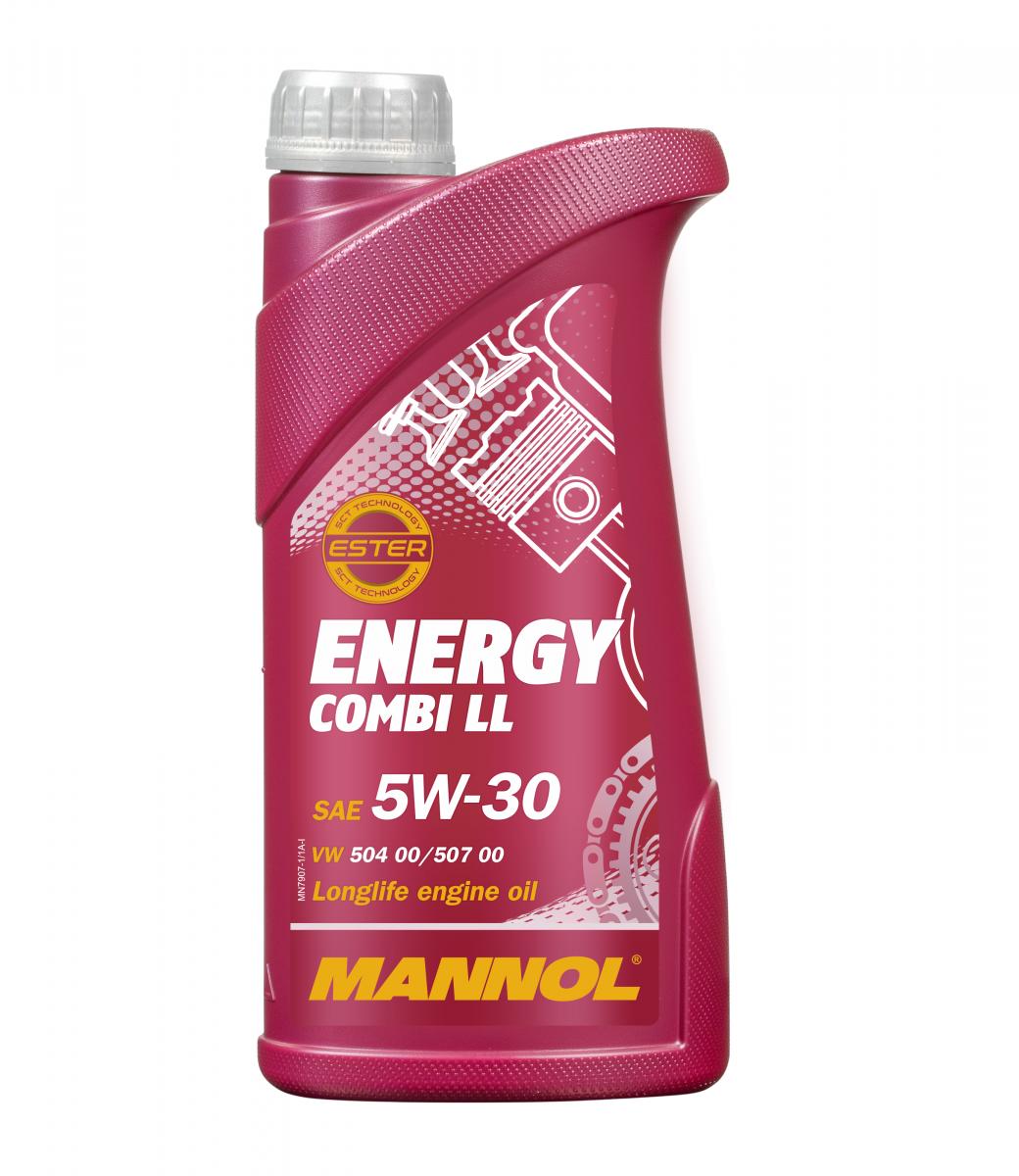

Ich verstehe, trotzdem steht RN17 dick auf dem Gebinde drauf. Muss also schon mehr als eine Empfehlung sein, sonst wäre das Etikettenschwindel.
Aber gut, in unsere Liste passt es dann wohl immer noch nicht.
