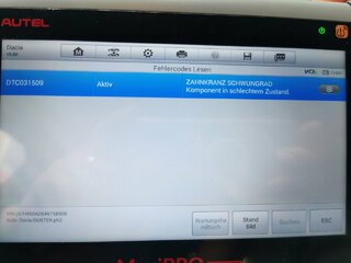

Habe den Fehler ausgelesen und die Fehlermeldung bekommen:
"DTC031509 Zahnkranz Schwungrad schlechter Zustand"

Die Lernwerte des OT-Geber passen nicht mehr. Das kann ein Problem im Stromkreis des OT-Geber bzw der OT-Geber selbst sein oder das Schwungrad ist schadhaft, so das der Geber den Referenzpunkt nicht immer erkennt.
Nach der Reparatur muss der Geber per Softwarebefehl neu eingelesen werden.

Der Zahnkranz steht sich die durch das Magnetfeld des Sensors und "Verstimmt" ihn damit. Man kann am Oszilloskop in etwa die Form der Zähne erkennen. Dadurch errechnet sich das Steuergerät die Position des Kurbelwelle. Wenn nun durch Rost oder sonstige Beschädigungen die Zähne karios werden, klappt das nicht mehr. Die Spitzen werden immer flacher und werden nicht mehr sicher erkannt.
Ein mit Metallspäne verschmutzter oder sonst wie defekter Sensor kann das neben den von Texas beschrieben Sachen natürlich auch auslesen.
Das kommt bei anderen Autos oft am ABS Zahnkranz vor. Der gammeln die Zähne ab und das ABS fällt aus.
So wie es Texas und branse beschreiben, liegt es nicht am Sensor. Der kann schlicht und einfach nicht mehr richtig erkennen, weil ihm das Gegenüber......also woran er sich orientiert.......fehlt.
Zähneputzen kann helfen. Also freikratzen der Zwischenräume. Nicht mit Zahnseide, aber zB mit ner Reißnadel.
Und Metallspäne entsorgen!
