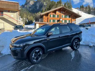

Hallo Leute,
macht Euch nicht verrückt wegen der Motorleistung oder dem vermeintlichen 3-Zylinder-Zuckerwassermotörchen des Bigsters.
Ich bin den neuen Duster 4x4 Probe gefahren und habe mich dann beruhigt für den Bigster TCE 130 4x4 entschieden. Seit einer Woche fahre ich nun meinen Bigster und bin sehr zufrieden. Natürlich ist unser "Dicker" keine Maschine, mit der man längere Zeit die linke Spur der German Autobahn besegeln kann, aber für meine Zwecke: Landstrasse, Bergstrasse, City und auch Mal Autobahn reicht der TCE130-Motor völlig aus. Ich schicke Euch hier noch ein Bild des Bigsters 4x4 in seinem natürlichen Habitat :-).
Liebe Grüsse und schöne Ostern, Bru
