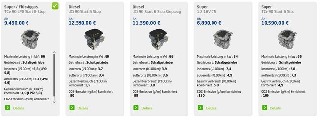

Den Preisunterschied kannst du ja mal über dacia.de, über den Konfigurator herausbekommen.
So grob 3000€ zwischen LPG und Diesel

beim celebration kostet der dci gerade mal 1000€ mehr

Meine Jahresleistung liegt zwischen 25.000 und 30.000 km. Von daher könnte LPG gut passen. Die Preisdifferenz aktuell beim Sandero LPG zum Diesel liegt bei 1.000 Euro. Bei meinem Kauf damals waren es noch fast 2.000 Euro. Nichtsdestotrotz sind auch 1.000 Euro noch eine Menge Holz an Preisvorsprung ggü. dem Diesel.
