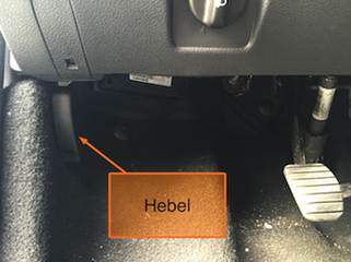

Der Griff sollte links unten (Fahrerseite,eher Fußraum) zu finden sein.
Hallo, du drehst jetzt aber nicht an der Scheinwerferhöhenverstellung - oder? :o
Im Fahrerfußraum, links am Blech sollte in der Nähe der Türdichtung der gesuchte Hebel vorhanden sein.
Klingt für mich so als ob du versehentlich an der Leuchtweitenregulierung herumdrehst.
Steig aus dem Auto aus mach die Tür weit auf damit du viel Licht hast und such im linken Teil des Fahrerfussraums nach dem Hebel (es ist einer da), ist jedenfalls ein Hebel beim Sandero des Nachbarn (und auch bei meinem Duster).
an der stelle ist bei den meisten autos der hebel für die motorhaubenentriegelung.
Ach was, der Hebel fällt nicht so ins Auge ;)

Die Haube selbst geht auf indem Du einen kleinen Hebel etwa mittig nach li drückt.Du stehst vor dem Fahrzeug,der Hebel ist nicht sichtbar unter der Motorhaube!
Nach dem drücken brauchst Du nur wenig Kraft die Haube hoch zu schieben, eine Gasdruckfeder unterstützt Dich!
