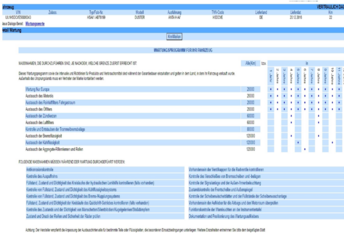

Mein Duster hat die Erstzulassung 8.8.2018
Motoröl steht im Wartungsplan ACEA A3/ B4 10W40, 5W40,0W40 die Werkstatt hat beim Vorbesitzer immer 5W30 verwendet......Menge 4,3 Liter.......RN 0700/RN0710, ich fahre zur Zeit 5W30 RN 720.....
Zündkerzen alle 4 Jahre oder 60000KM, Luftfilter alle 60000KM(4Jahre), Pollenfilter alle 20000KM(jährlich)
