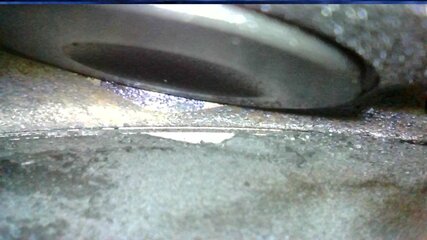

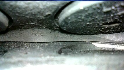

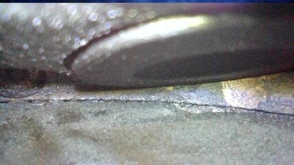

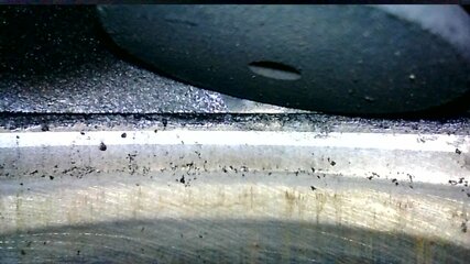

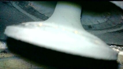

ich hab mal ein paar Fotos von den Ventilen gemacht.
Ist halt die Frage wie weit die krumm sind.

Man müsste den Motor mal auseinander nehmen und mal schauen was kaputt gegangen ist.
Ich könnte mir vorstellen das es der Steuerkettenspanner war. Ich habe vorher kein rasseln oder so bemerkt.
