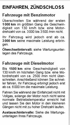

Sorry, ein gescheiterer Titel ist mir nicht eingefallen. Mein 73 PS Motor ist nun 1.800 km gelaufen und ich habe immer mehr den Eindruck, dass der Motor leichter dreht im Vergleich als er ganz ganz neu war. Besonders zwischen 2.500 und 3.500 U/min beschleunigt mein Sandero nicht mehr so träge. Im Handbuch steht auch, der Motor bringt seine volle Leistung so ab 3.000km Laufleistung. Muss also was dran sein, aber ich kann es mir nicht erklären? Habt ihr eine Idee, wieso das so ist?

Unser Lodgy (Stepway Blue dCi 115) ist bestellt und soll zwischen der 26. und der 30. Kalenderwoche ausgeliefert werden, so der aktuelle Stand. In der Bedienungsanleitung steht, dass ein Diesel für die ersten 1.500 km nicht über 3000 U/Min beansprucht werden soll. Am liebsten wäre mir, wir könnten das auf der Autobahn "erledigen", wenn wir z. B. eines unerer Kinder in Köln besuchen. In dem Zusammenhang stellt sich mir die Frage, wie schnell bin ich bei 3000 U/Min in 5. und im 6. Gang unterwegs (auf ebener Stecke)? Hat dazu schon jemand Erfahrungen oder weiß, wo man so etwas nachlesen kann?
Diese Einfahr"empfehlung" von Dacia ist eine Durchschnittdrehzal max. Beim Überholen kann man auch kurz mal 4000 U/min drehen lassen. Für den Diesel kann ich nur schätzen aber bei 3000U/min werden es schon 140 KM/h sein. Beim Benziner wie ich fahre sind es weniger weil, der dreht ja von Natur aus höher. Bei 3000 U/min in 5.Gang geht bei mir so 130 KM/h ;) Aber die Dieselfraktion meldet sich noch. SIIISCHER :clap: (Copyright Krause)
Vielen Dank für diesen ersten Hinweis. Ich bin eine alte Beamtenseele und dazu noch ein Schisser. Deshalb werde ich mich bemühen, diese Vorgaben soweit wie irgendmöglich einzuhalten. Vorschrift ist Vorschrift :):):):)
Beim Einfahren gibt es unterschiedliche Absätze.
DACIA schreibt was von 3000 Upm, andere Quellen bevorzugen es den Motor gleicht sehr stark zu belasten.
