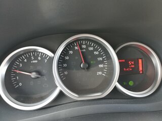

Irgendetwas habt ihr in der Einfahrphase nicht richtig gemacht. Heute auf der Autobahn von Venedig nach Padua: EcoMode, Kilometerstand 6500 km, Klima an, 33Grad Celsius und CruiseControl:IMG_20180618_134736.jpg
...bei 94km/h, das sieht bei 100-130km/h sicher anders aus.
bei dem schleichtempo liegt mein dci bei bei 4.0-4.4

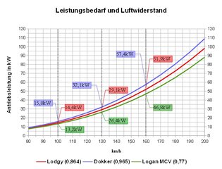

Also meine persönliche Laienschlussfolgerung ist dann, dass Dacia die Hersteller Verbrauchswerte noch mehr schönt als z.B. Skoda.
die schlußfolgerung meines physiklehrers wäre, dass der dokker einen deutlich höheren luftwiderstand als der fabia haben muss.
schau dir mal den unterschied innerhalb der dacia modellpalette an.
die werte sind von mir schon recht optimistisch gewählt.Luftwidestand Dokker-Lodgy-Logan MCV.jpg
Irgendetwas habt ihr in der Einfahrphase nicht richtig gemacht. Heute auf der Autobahn von Venedig nach Padua: EcoMode, Kilometerstand 6500 km, Klima an, 33Grad Celsius und CruiseControl:Anhang anzeigen 58241
:think: Auf 41 Km. 11 Meter Höhenunterschied..:D? :lol:Bergstrassen.. Eh?
Zurück hast du sicher noch einen halben Liter weniger gebraucht bei so einer steilen Strecke..
