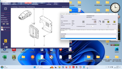

Links neben der Batterie (bei meinem MCV 1 dci 1.5 )
