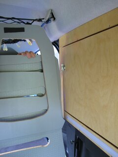

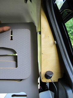

So, meine Regale sind jetzt auch mal verbaut.
Mein Schatz durfte die vor dem Einbau noch mit Danish Öl einölen.
Da es "normal" bei mir nicht gibt, hat Michael von modulcamper.de für mich die Regale mit Aussparungen für eine LED-Leuchte gefertigt.
Es handelt sich um folgendes Modell:
Carbest LED Linienleuchte, 40cm, 5W, 12V, Aluminium von Camping Wagner.
Carbest LED Linienleuchte, 40cm, 5W, 12V, Aluminium bei Camping Wagner Campingzubehör
Die Leuchten wurden von mir dann von innen mit Acryl eingeklebt.
Da ich eh' mit Strom zum Regal hin musste, habe ich gleich noch in beide Regale eine USB-Steckdose gesetzt:
https://www.amazon.de/gp/product/B091H21RDG/ref=ppx_yo_dt_b_asin_title_o00_s00?ie=UTF8&psc=1
Da die Regale demontierbar bleiben sollen, habe ich folgende Stecker und Kupplung verbaut:
https://www.amazon.de/gp/product/B072KHJYL6/ref=ppx_yo_dt_b_asin_title_o01_s00?ie=UTF8&th=1&psc=1
Ich habe schon befürchtet, dass ich noch etwas an der Campalbox rumsägen muss, um am Türschloss vorbeizukommen.
Es passt jedoch haargenau.

Die Regale schauen sehr gut aus. Kannst du bitte mal ein paar Detailfotos machen wie die Schränke festgeschraubt werden.?
Ja, kann ich bei Gelegenheit mal machen.
Vorab:
Am Regal hinten schaut ein Stift raus.
Der wird hinten am Holm in das bestehende Loch eingeschoben. Am Bolzen der Gurtbefestigung wird das Regal dann eingehängt und mit der Augenschraube fixiert.
