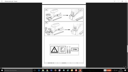

Ich habe meine Dacia Original Mittel Armlehne ausgebaut.
Nun will ich die Armauflage auseinander nehmen zwecks besserer Polsterung.
So wie es aussieht ist das Oberteil auf den unteren Rahmen gesteckt oder geschoben.
Wie kann ich das jetzt trennen ohne Schaden anzurichten?
Die Plastik Abdeckung unter der lehne besteht aus 2 hälften die auf jeder Seite mit 2 widerhaken zusammen gehalten werden. Da hat bei mir nur rohe gewalt geholfen. Ich würde versuchen die mit einem stumpfen Gegenstand auseinander zu hebeln. Darunter sind dann, ich meine 2 Schrauben die muss man raus schrauben und dann kann man die lehne komplett rausziehen.
Ich hoffe ich konnte dir weiterhelfen
