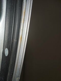

Das ist die Innenseite der Tür. Der Falz am unteren Ende, wo frühe Dacia Modelle nach 10-12 Jahren mal gerne gerostet haben

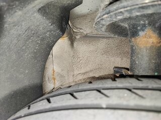

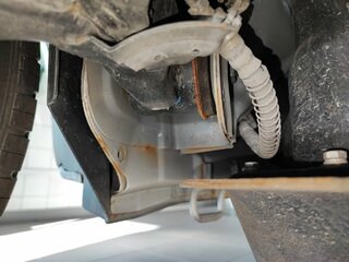

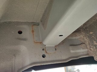

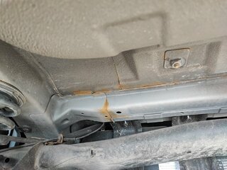

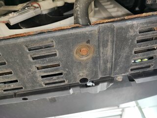

Tja dann ist es so. Man kann ja auch schweißen und selbst wenn, nach 5 Jahren wäre ich doch ganz froh den Guten wieder los zu sein. Auch gut, Aufprallelemente vorne und noch mehr Rost . Zwei weitere Türkanten fangen auch schon an, die will ich nur nochmal hübscher fotografieren. IMG_20220414_170544.jpgIMG_20220414_170548.jpg
Mit Dichtlippe handelt es sich um die Motorhaube, ohne Dichtlippe um die Heckklappe
