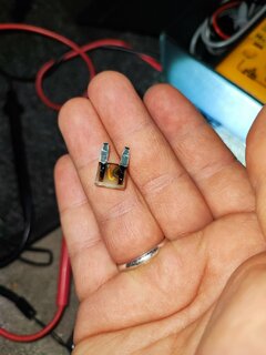

Heute sind mal zufällig alle vier Fensterheber gleichzeitig im Anschlag gewesen und nach einem kurzen Moment ein Blitz aus dem Fußraum und keiner der Fensterheber geht mehr.
Die Sicherung durchgebrannt.....
Natürlich kein Plan für die Sicherungen dabei und die mitgelieferte Zange bekommt auch keine der Sicherungen raus. Also nachher mal mit dem Multimeter ran....
Ich kann mir am Sonntag schöneres vorstellen
Die Sicherung hat noch Durchgang....
Qualitätsware und vollkommen ungefährlich....

Hoffen wir mal, dass es wirklich eine Sicherung war. Schlimm genug, dass die alle gemeinsam über eine Sicherung zu laufen scheinen. Warte erstmal den Regen ab und schaue dann weiter.
Ich kann mir übrigens außer so Standardzeug auch nicht selbst helfen an dem Auto. Diagnostik ist hier elektronisch nicht möglich. Keines der Protokolle mag der Suda und es gibt genau ein Gerät bei Spießl.
Konnte bis jetzt auch nicht rausfinden wofür die angekokelte 25er Sicherung ist.
Ohne die Sicherung fährt das Auto auch, alles funktioniert und dennoch fließt sofort spürbar Strom wenn ich die Sicherung stecke und diese wird auch gleich warm.

Bin eben mal ohne die Sicherung gefahren.
Heckscheibenheizung, Scheibenwischer, Blinker, Zentralverriegelung, elektrische Spiegel, Lüftung, Heizung, Radio, Scheinwerfer, elektrische Servolenkung, Unterdruckpumpe, Kühlmittelpumpe, Klimaanlage, Kühlerlüfter, Alarmanlage, Bremslicht, Rückfahrkamera, PDC Sensoren, Rekuperation, DC-DC Wandler, Hupe, Lenkradknöpfe, Tacho, Innenraumbeleuchtung, Nebelschlussleuchten, Heckklappenschloss, Wischwasserpumpe
Es funktioniert wirklich alles und ich kann mir keinen Reim drauf machen.
Eine 25A-Sicherung spricht ja für einen ~200-250W-Verbraucher.
Ist eventuell im Heck eine weitere 12V-Buchse („Zigarettenanzünder“) oder eine elektrische Vorbereitung für eine Anhängerkupplung?
Was ich ja merkwürdig finde ist, das die Fensterheber nicht mehr gingen obwohl die angekokelte Sicherung noch Durchgang hatte.
