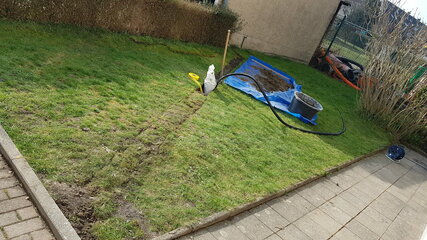

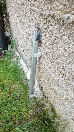

So bin ich zu meinem Kabel aus dem Haus in Richtung Garagen gekommen. Der Netzbetreiber hat den Hausanschluss erneuert. Und in das alte Loch und in seinen Graben habe ich ein NYM 5x6 gelegt. Die haben das für ein etwas großzügigeres Trinkgeld dann gleich noch einen halben Meter weiter bis in den Vorgarten gelegt. Von da habe ich dann selber weiter gebuddelt.
