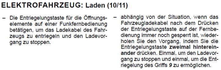

Hätte ich neulich auch gerne gemacht. Allerdings zeigte meine App bei 82% das Unterbrechungssymbol (II) nicht, sondern nur das "Fortsetzen" (I>). Auch die Ladeunterbrechung via Fernbedienung (Tür auf) funkionierte nicht. Am Bordcomputer wurde zwar vorübergehend Ladeende angezeigt, nach ca. 30 sec. das Laden jedoch fortgesetzt. Es blieb mir nichts anderes übrig, als das Ladekabel abzustecken. Merkwürdig.
Eigentlich gut so. Sonst könnte man während des Ladevorgangs nicht ins Auto.
Aber hast Du mal versucht, zweimal hintereinander mit der Fernbedienung (Tür auf)?
Das sind zwei verschiedene Textpassagen auf der Seite zusammengestellt:
Das sind die Ladeende-Gründe, die ich bisher im Bordcomputer finden konnte:
Bei "Unplugged (Vehicle side)" wird der Ladevorgang offensichtlich neu begonnen, solange ein Ladekabel unter Spannung erkannt wird. Also muss es für eine autoseitig geplante Ladeunterbrechung einen fünften Ladeende-Grund geben. Bleibt die Frage, wie man den herbeiführt (und wer OBD-II-Daten auslesen kann, ob dieser dokumentiert wird).
