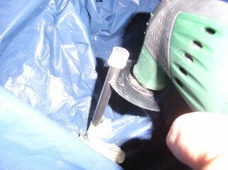

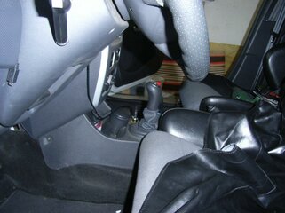

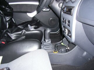

Als erstes musste der Schalthebel dran glauben und verlor ein paar cm an Länge. :o
Wieviel genau kann ich aber leider nicht sagen, da ich mal wieder vergessen habe vor dem Umbau zu messen und die abgeschnittenen Stücke hatte ich auch zu schnell entsorgt.
Nun ja, ich glaube ohne Übertreibung sagen zu können: Deutlich kürzer.

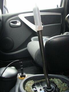

Das iat ja wirklich super kurz. Im ersten Bild ist ein Griff sichtbar. Hattest Du den erst verlängert oder selber (den Griff) eingebaut? Original?? Jetzt kannst Du besser Dinge vorne quer (über der Mittelkonsole) rumfahren ^_^.
Das erste Bild ist der originale nackige Schalthebel, also ohne Knauf und Sack ;) Das weiße ist die Plastikführung auf der der Knauf aufgesteckt ist.
Eigentlich wollte ich einen "Tuning-Schaltknauf" aus milchigem Acryl von MLK aufstecken, habe mich dann aber doch für den originalen entschieden.

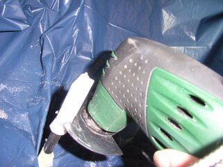

Aus dem Grund brauchte ich die weiße Plastikführung wieder. Leider ist die so stramm auf dem Metall das man sie nicht abziehen kann. Ich habe sie deshalb fast der ganzen Länge nach aufgeschnitten um sie anschließend wieder an den gekürzten Hebel anzukleben.Das funktioniert super, der Knauf sitzt wieder fest.

Ginge die Plastikführung nicht mit der Heissluftpistole ab???
Oder sitzt das Ding so fest, dass damit auch nix geht???
Den Tipp hätte ich vorher mal gebraucht :huh:
Von daher kann ich leider nicht sagen ob das mit dem Heißluftfön funktioniert oder nicht.
Ich hatte es nur mit der Bummbäwassazonge versucht, aber da hat sich gar nichts gerührt. :D
