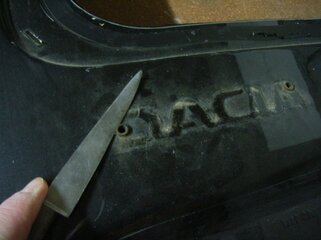

So, jetzt kommen hier auch die Bilder vom Hecktüren-Umbau.
Die Schriftzüge wurden entfernt, ebenso der Heckwischer, welchen ich eh nie benutzt habe. Außerdem ist die dritte Bremsleuchte "aus dem Blech" "hinter die Scheibe" gewandert.
Als erstes habe ich die Türen vorbereitet.

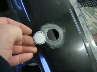

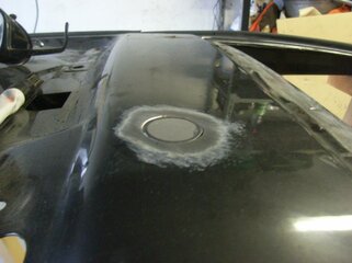

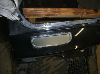

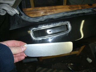

Hier bin ich gerade dabei die Löcher von den Schriftzügen, dem Heckwischer und der dritten Bremsleuchte zu zuschweißen.
full
full
Ein Freund beim verzinnen der Schweißstellen.
