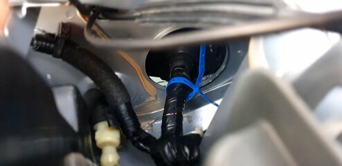

So heute ein neues Problem entdeckt.
Ich lass mal ein Bild sprechen :think:.
Muss nachher noch in der Werkstatt anrufen.
Ich ich wundere mich die ganze Zeit warum ich den Motor so laut höre,und es im Fussraum so sehr zieht.
