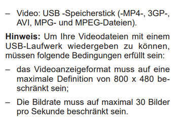

Mit dem neuen Media Nav von 2021 kann man auch Videos im Stand abspielen die müssen aber im folgenden Format auf dem USB Stick sein.:
MP4, 3GP, AVI, MPG, MPEG
Videoformat Max.: 800x480
Max 30 Bilder pro Sekunde
Ton MP3
Funktioniert im Dacia Duster einwandfrei.
Ton MP3
