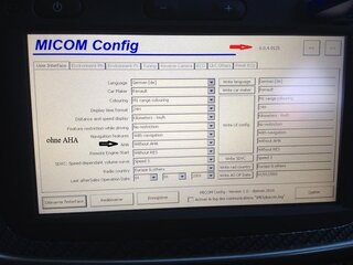

Komisch, ich kriegs nicht hin.
Handy ist verbunden, ich kann Musik per BT vom Handy abspielen, AHA App läuft, aber hab nur iPod, Aux, BT und USB zur Auswahl, AHA taucht nicht in der Liste auf.
Der Duster ist regulär in DE gekauft, kein Euro-Import, MNE läuft mit 8.0.5, mit der vorherigen 7.0.5 war es das gleiche.
Siehe hier.
Ja, fehlt bei mir komplett.
Ich hatte gehofft, dass der Punkt in der Liste auftaucht, wenn die App sich verbunden hat, aber wenn das schon vorher, nur ausgegraut, da sein muss, dann fehlt mir die Option wirklich komplett.
Es gab mal die Möglichkeit, mittels Power und Vol + und - ein Diagnose-Menü aufzurufen, meine Hoffnung ist, dass man es da aktivieren kann
Das gab es beim MN1 ins MICOM Menü zu kommen, funktionierte aber auch nur bis 4.0.3 danach wurde es mit einen neuen Update
geschlossen. Wenn AHA beim EVO unter den Optionen nicht angezeigt wird ist es deaktiviert.

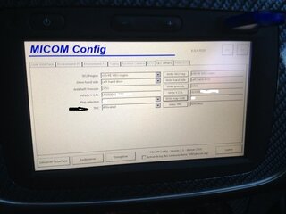

Bei den heutigen EVOs lässt sich das im MICOM ohne gewisse Kenntnisse nicht mehr freischalten sowie das TMC.

Wenn es nicht anders geht, kann man auch versuchen, AHA selbst mit ddt4all zu aktivieren. Wäre aber ein neues Experiment...

Hier die Anleitung wie du AHA, TMC und eine andere Farbe beim MNE 8.0.5 aktivieren kannst.
Aber ohne Garantie!!! Bei mir klappts immer!!!
