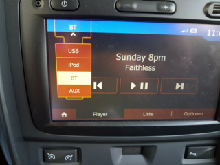

Ich seh das so: Wenn am MNE AHA schon garnicht in der Auswahlliste erscheint kann er sich per App ja nicht verbinden, wurscht was für ein Smartphone er hat. Das liegt am MNE welches AHA nicht anbietet, nicht an was anderem. Vielleicht nur ne´Aktivierungsgeschichte über ddt4all?
Das AHA ist bei mir auch ausgegraut, wenn die App nicht läuft.
Läuft die App, dann kann ichs auch anwählen.
...aber es ist am MNE wenigstens da. Bei @lindex fehlt es so wie ich das lese ja komplett:
... aber da war nur BT, USB und AUX auswählbar...ich versuch's nachher nochmal, wenn ich heimfahre.
Deswegen denke ich entweder nur nicht freigeschalten oder vielleicht auch eine MNE Version erwischt die das Hardwareseitig nicht unterstützt... ...hmmm, nö, denke eigentlich eher ersteres.
Denke ich auch.
Vielleicht kann man es ja aktivieren...weiß jemand, wie man in das Diagnose-Menü kommt...ich finde es gerade nicht...?
Achso - du hast es nichtmal ausgegraut da stehen? :mellow:
Jetzt bin ich aber wirklich ratlos.
Das ist dann aber definitiv Sache des MNE. Das Handy hat damit nichts zu tun. Würde dann auch mit nem iPhone nicht erscheinen - denn wenn es da ist, ist es lediglich ausgegraut aber eben vorhanden.
Ja, fehlt bei mir komplett.
Ich hatte gehofft, dass der Punkt in der Liste auftaucht, wenn die App sich verbunden hat, aber wenn das schon vorher, nur ausgegraut, da sein muss, dann fehlt mir die Option wirklich komplett.
Es gab mal die Möglichkeit, mittels Power und Vol + und - ein Diagnose-Menü aufzurufen, meine Hoffnung ist, dass man es da aktivieren kann.
Dummerweise komme ich nicht in das Menü nach den Anleitungen, die man im Web so findet...
