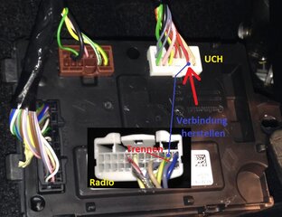

MediaNav einschalten bei Türöffnung / Entriegelung
Genial auch nützlich wenn man keine Rfk hat.
Bäumchen du hast es drauf :lol:
Aber wo sitzt den die UCH?:huh:
@ ggf Daniel,
ist es nicht möglich anstatt trennen die Leitung parallel anzuschließen ?
Nach Türöffnung scheint da ja + anzuliegen und nach Zündschlüssel auch am Medianav.
Oder habe ich da jetzt einen Gedankenfehler ?
BTW: gibt es eine einfache Möglichkeit die Zigarettenanzünder auch bei abgeschalteter Zündung unter Spannung zu halten?
Danke und Gruß Final
Nein, da sonst die Gesamte Zündung an geht sobald das auto auf wacht...
Da der Zündschlüssel nicht steckt, wird die Wegfahrsperre streiken.
Du bekommst die Zündung dann ja auch nicht mehr manuell aus...

wozu ist eigentlich die original zuleitung an pin 2 am MN gut?
also läuft es dann nicht mehr nach, wenn man die leitung kappt.
nur mal zum Verständnis: Wenn ich es nach der Anleitung vom Baum anschließe, dann geht das MNav beim Tür öffnen bzw Zentralverriegelung öffnen an, dann steck ich den schlüssel ein, zünde. Und wenn ich dann die Zündung ausschalte geht das MNav aus? Oder bleibt es an, bis ich die Tür verriegel?
kann man das Signal noch wo anders abgreifen, als direkt am stecker ? wohin geht das kabel? Im Sicherungskasten scheint es nicht anzukommen, oder ?
Habe eben den Umbau gemacht das das Radio früher hochfährt...
allerdings wenn ich dann das Auto abschließe läuft die Musik noch ca. 2 minuten nach :huh:
was stimmt da nicht,bzw wo ist da der Fehler ?
