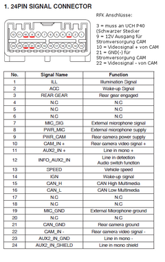

durch eine kleine veränderung am kabelBAUM schaltet sich das MN ein, sobald die tür geöffnet wird (bzw. sobald die innenraumbeleuchtung an ist).
wake-up-signal pin 14 IGN (ignition=zündung) ist klar, aber was bedeutet pin 2 ACC

Perfekt! Das heißt das Medianav geht an sobald man die Fernbedienung zum öffnen betätigt. (nach dem Umbau)
Das sollte dann wirklich genug Zeit sein um komplett hoch zu fahren...
