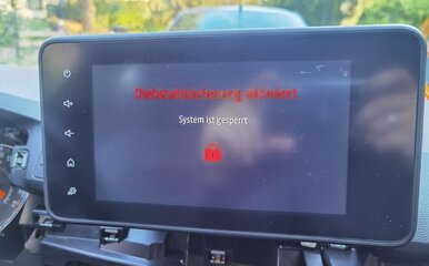

Ja, ich bin da grade bei.
Der rein mechanische Teil lief super, leider passte eine Einstellung beim bestellten Gerät nicht, so dass es noch einmal zurück musste.

Moin Moin,
ja, dass ist richtig, dass das Gerät gesperrt ist.
Und dass ist ja das, was ich die ganze Zeit schon predige, dass das Gerät durch die FIN mit dem Fahrzeug verheiratet ist, und durch den CAN-Bus gesichert wird, das will ja aber kaum jemand hören (auch die Händler nicht) oder es wird in Abrede gestellt.
Ich schreibe dich gleich einmal privat an, es gibt da jemanden im Forum, der sich hervorragend um genau solche Fälle kümmert.
Ich bin aber nicht bereit, seinen Namen hier in alle Winde zu streuen.
Von ihm habe ich grade ein MediaNav bezogen.
Achso: Wens interessiert: Als das gesperrte MediaNav drin war, war auch plötzlich ein Airbag & ABS/ ESP - Fehler im Tacho zu lesen. War zum Glück wieder weg nach dem Rückbau.

Media NAV gesperrt
In der Dokumentation zum Tausch des Radios beim Sandero III/Jogger steht, das Fahrgestellnummer, hintere Lautsprecher und Displaysprache manuell konfiguriert werden und die anderen Daten über den Zentralserver eingelesen werden.
@Ostseebucht
Natürlich kann Renault ein Ersatzteil liefern,das ist kein Thema.
Am Zentrallager haben Sie jungfräuliche Geräte und tragen dort auch die von der ausführenden Werkstatt angegebene VIN ein.
Diese muß das Gerät nur noch ins Fahrzeug einbauen und schon läuft alles wieder.
Das die Werkstätten selbst keinen Zugriff haben die VIN im Gerät zu ändern ist Absicht,eben um freischalten gestohlener Geräte zu unterbinden.
Es sagt Niemand das es unmöglich ist,es gibt Geräte wo man die VIN eintragen kann wenn man sich einen Arbeitsplatz mit Stromversorgung und Computeranschluss an den CAN gebastelt hat.
Manchmal ist es auch nötig das Eprom erst auszulöten und zu löschen bevor man eine neue VIN schreiben kann.
