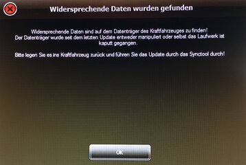

Hi , habe auch ein Problem
1. habe die Software auf dem Rechner installier (Win 10 pro)
2. Stick auf fat32 formatiert , im Auto den Print draufgespielt , alles ok.
3. Software gestartet
4. Stick eingelegt
5. Stick wird erkannt als eventuell kompatiebel , soll Programm beenden und nochmals von vorne beginnen
6. was aber zum selben Ergebnis führt
Jemand eine Idee die mir hilft ?
Bis denne , Datador
Wer sagt "eventuell kompatiebel " - Windows oder die Toolbox?
Probier mal einen anderen Stick. Wenn das nicht hilft die Toolbox nochmal neu Installieren.
ist ein 8 GB sandisc , die Meldung kommt von der Toolbox
Lautet : Möglicherweise kompatible Navigationssoftware gefunden .
Möglicherweise kompatieble Navigationssoftware gefunden . Damit diese Navigationssoftware unterstützt werden kann , müssen sie ihr Gerät vom PC trennen . Ihre Navigationssoftware starten und wieder beenden und ihr Gerät dann erneut an den PC anschließen.
Wenn ich den USB Stick entferne , die Software beende , neu starte und den Stick wieder einstecke ,kommt die selbe Meldung wieder

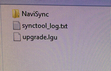

Datador schreibe mal was für Dateien auf deinen Stick drauf sind. Es sollten nur 3 Dateien drauf sein. Sind mehr oder weniger drauf kommt eine Fehlermeldung.
hi , habe :
NaviSync Ordner und synctool_log.txt
upgrade.lgu habe ich nicht auf dem Stick , was soll ich machen ?
Hallo, die Toolbox will dir ein Ubdate aufspielen um das Systhem zu aktualiesieren oder eine Fehlerbehebungspaket zu installieren.
Wenn wieder die Meldung kommt, dann drücke links auf den Button "Update" und dann weiter verfahren nach Anweisung.
