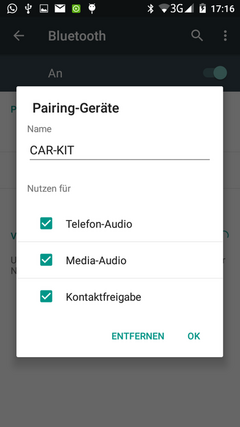

Gehe mal beim MN EVO in den Bluetooth Einstellungen und lösche dein Handy dort.
Anschließend wird das Handy mit den Gerät neu gekoppelt und es müssen diese Einstellungen
aktiviert sein(Handy). Bei einigen Handys kommt noch eine Sicherheit abfrage ob das Handy mit dem MN eine dauerhafte
Verbindung eingehen möchte , dieses natürlich auch bestätigen.
