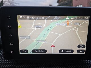

Diese Buttons habe ich nicht?
Bilder angefügt
Kann das sein das du mit Android Auto und deren Kartenmaterial auf TMC (Traffic Message Channel) zugreifen möchtest?
Man kann es zwar im Micom aktivieren, muss aber serienmäßig mit einem TMC-Empfänger ausgestattet sein.
Weiter auf den Geräten Media Nav Evo mit Linux (1.0.xx.xx) der Ordner: /navi/content/tmc/ integriert sein.
Hallo HERU, wie in#86 geschrieben hat alles geklappt, TMC war im MICom auf Off.
Das verlinkte Bild ist der Naviscreen, auf dem der TMC Button fehlt. AndroidAuto sieht doch ein wenig moderner aus
