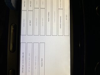

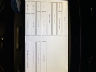

Bräuchte bitte auch Eure Unterstützung...!
Ich möchte auch das Farbschema (wie oben schon erwähnt) bei meinem neuen Dacia Stepway Charisma ändern, jedoch kann ich (wenn ich dann endlich im Menü bin) „MICOM TEST“ nicht auswählen, da es hellgrau hinterlegt ist...
Software wäre folgende vorhanden: 1.0.13.2.368_r49
Wieso kann ich MICOM TEST nicht auswählen um dies zu ändern?

Hast du einen USB- Stick mit der Datei
" mcmtest_activate.ini"
angesteckt ?

Hey das stimmt deine datei auf den USB Stick nicht das hatte ich anfangs auch.
