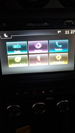

Also ihr lieben Helfer, es hat nun alles geklappt Danke nochmal.

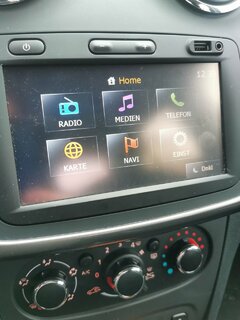

Vielen lieben Dank für die Unterstützung super hier!!!! :prost:

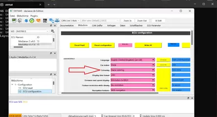

Was Sie wollen, habe ich über ddt4all gemacht. :yes:
Danke für die Antwort. An ddt4all traue ich mich nicht ran.
@hrissim Hallo,
gehe ich richtig in der Annahme, dass Du das Farbschema mittels DDT4ALL und diesem Bild geändert hast?
Mir juckt es auch in den Fingern, schrecke aber noch davor zurück.
@wurschtel,
Ja, genau.
Haben Sie keine Angst vor Experimenten. Wichtig ist, vor Änderungen Screenshots zu machen, um bei Bedarf die ursprünglichen Einstellungen wiederherstellen zu können. :yes:
Nachdem Sie die oben genannten Schritte ausgeführt haben (z. B. Renault coloring), müssen Sie die Pfeiltaste rechts neben dem Feld „Write UI config“ drücken. Anschließend starten Sie das System neu, indem Sie eine der gelben Tasten in der oberen Reihe drücken, um es mit den neuen Einstellungen zu laden. Hard reset.
Alle Befehle werden erst ausgeführt, nachdem das Einstein-Symbol aktiviert wurde.

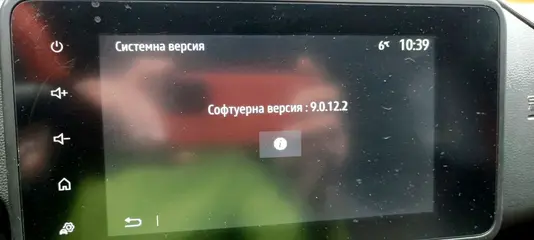

Die Media-Nav-Version ist "9.0.12.2.116x_r2"?
Steht zwar hier:
Die Version ist os_version="9.0.12.2.1165_r2.
Ich bin auf der gleichen, neuesten Version.
aber sicher ist sicher!
Meine Version ist "9.0.12.2.1166_r2" und ich möchte nur sichergehen, dass gleiche Voraussetzungen bestehen.
Nicht das DDT4ALL auf eine Mine (Schreibschutz) läuft und mir das MICOM um die Ohren fliegt. *lach*
но по-добре предпазете, отколкото да съжалявате!
Ich kann nicht herausfinden, wer dir solche Angst gemacht hat :lol:
